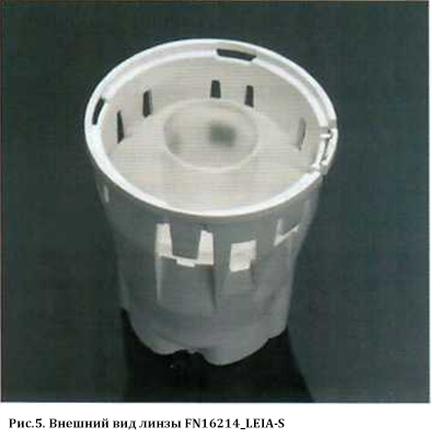

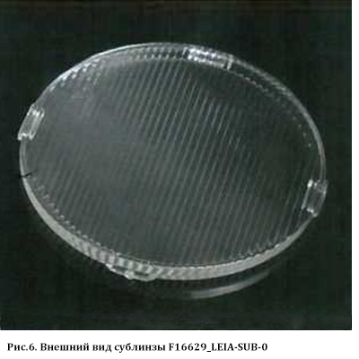

Однако научно-технический прогресс идет дальше, и недавно фирма LEDiL представила новую оптику, которая формирует очень узкие и контрастные полосы света. Это линзы FN16214_LEIA-S и с сублинзой F16629_LEIA-SUB-0 .
« Последнее редактирование: 19 Июня 2021, 22:39:10 от samsony1 » Записан

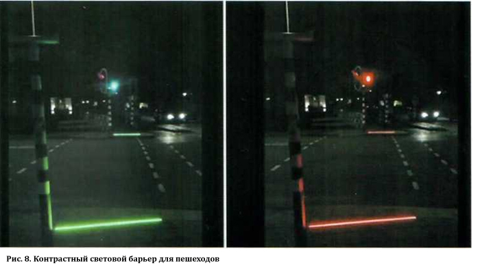

« Ответ #3 : 19 Июня 2021, 22:37:17 »
Применяя эту оптику, можно формировать яркие, узкие и аккуратные световые барьеры на пешеходных переходах
