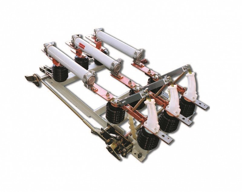

выключатели нагрузки от «АЭС-комплект», г.Минск,р.Беларусь
Более 10 лет компания «АЭС-комплект» работает в сфере энергетики
Выключатель нагрузки FN7BEL-12D
