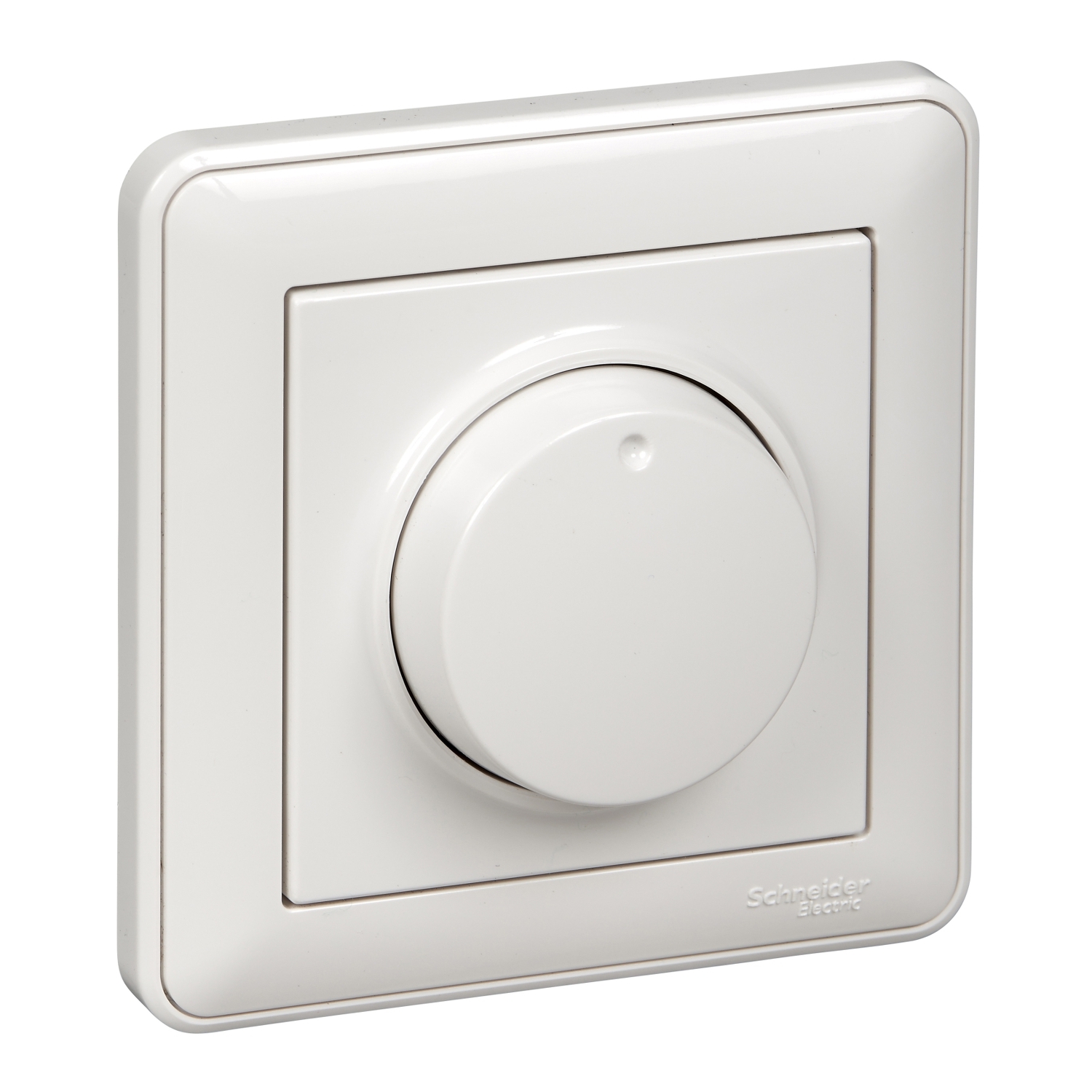

« Ответ #7 : 02 Августа 2020, 17:42:17 »
светорегулятор (диммер) универсальный, от Schneider electric
серия электроустановочных W59
поворотно-нажимной
Тип нагрузки
Низковольтная галогенная лампа с электронным трансформатором: 40...600 В·А
Низковольтная галогенная лампа с ферромагнитным трансформатором: 40...500 В·А
Лампа накаливания 230 В пер. тока: 40...600 Вт
Галогенная лампа 230 В пер. тока: 40...600 Вт
