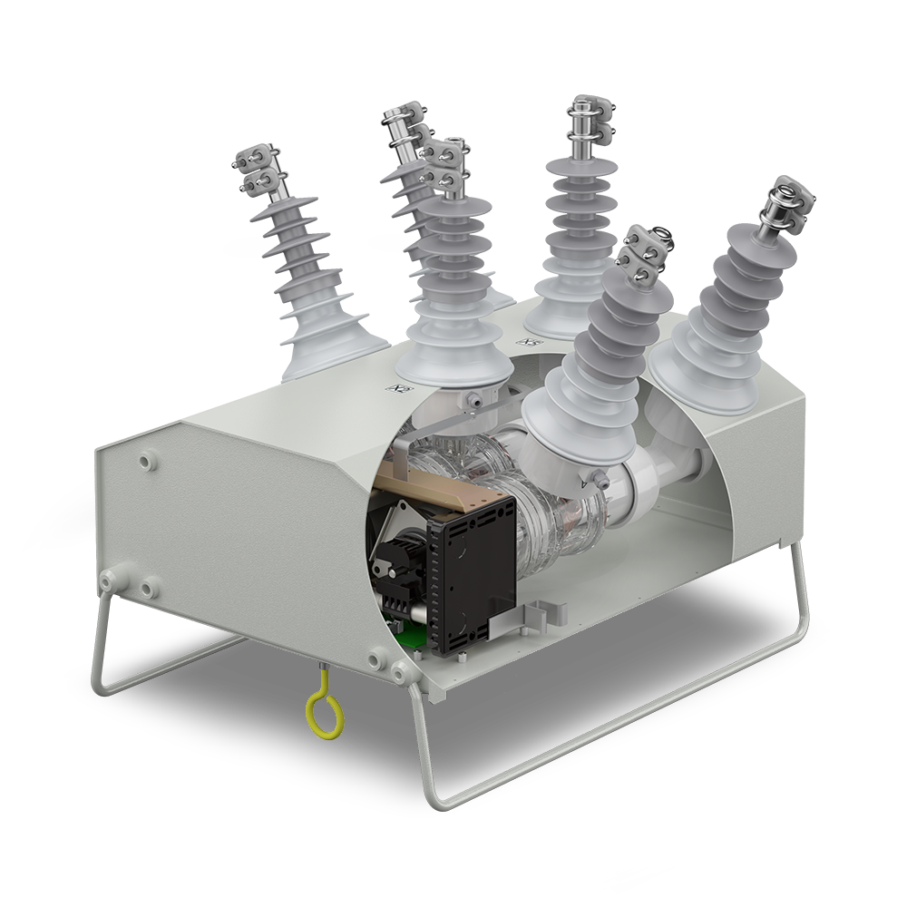

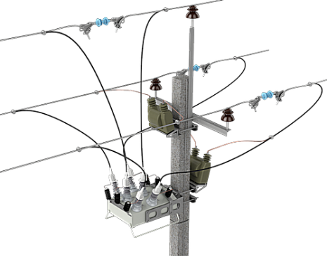

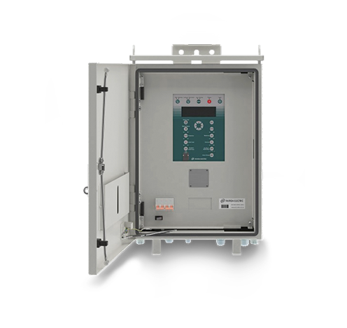

реклоузер от «Таврида Электрик»
Реклоузер РВА/TEL (Rec15(25)) — интеллектуальный коммутационный аппарат, объединяющий в одном устройстве силовой вакуумный выключатель наружного исполнения с интегрированной системой измерения токов и напряжений, и микропроцессорный шкаф управления с продвинутыми функциями защит и автоматики, специально адаптированными под нужды воздушных распределительных сетей.
Целевым применением реклоузеров является реализация децентрализованной автоматизации распределительных сетей с целью наиболее эффективного способа повышения показателей надёжности электроснабжения потребителей (SAIFI и SAIDI) в воздушных сетях. Реклоузеры РВА/TEL позволяют строить ОРУ 6-10 кВ для модернизации и нового строительства подстанций или распределительных пунктов, а также организовывать автоматизированные пункты местного резервирования электроснабжения потребителей I категории. В сочетании с комплектом коммерческого учета РВА/TEL позволяет оптимальным образом разграничивать балансовую принадлежность при подключении новых абонентов к сети, обеспечивая учет электроэнергии и предупреждение хищений электроэнергии для сокращения коммерческих потерь.
На сегодняшний день в эксплуатации по всему миру установлено более 50 000 реклоузеров компании «Таврида Электрик».
