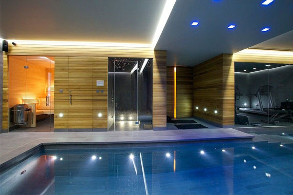

Питающие элементы для подсветки бассейнов могут комплектоваться дополнительным блоком безопасности, который снабжен дифференциальной защитой, контролирующей утечку тока, возникающую в местах с некачественной электрической изоляцией.
Минимально допустимый стандарт защиты от влаги для таких приборов — ІР68, что позволяет им функционировать под водой.
Принципы установки светоизлучающих приборов в фонтанах и бассейнах
Поскольку вода является светопроводящей средой со значительным коэффициентом поглощения света, для создания эффективного освещения необходимо учитывать ряд рекомендаций по размещению светоизлучающих приборов.
1. Для обеспечения равномерной подсветки всего водоема оптимальная глубина размещения ламп под водой — 60–100 см от поверхности.
Если установить лампы глубже 1 м — снижается эффективность освещения, подсветка будет неравномерной, и, чтобы компенсировать этот недостаток, придется повышать мощность светоизлучателей, что будет неоправданно с точки зрения энергосбережения.
Если установить лампы на глубине менее 60 см — не будет достигнут эффект объемности подсветки из-за малого рассеивания света в водной среде.
2. Если глубина водоема не превышает 50 см, достаточного эффекта от использования подводной подсветки не будет, потому лучше применить надводное освещение.
Такое освещение можно организовать с помощью плавающих по поверхности фонарей, используя направленную подсветку. Так, расположив светильники по периметру водоема и направляя лучи света на поднимающуюся из воды водную струю, можно достичь качественной игры света.
3. Объемная подсветка, заставляющая светиться струи фонтана по всей длине, достигается за счет комплексной подсветки водяных струй: первый излучатель находится непосредственно под форсункой, второй — в месте попадания струи на поверхность водоема. Таким образом, освещается весь водный поток. Если же использовать только один светильник, расположенный под форсункой, то получим эффект водяного колокольчика.
