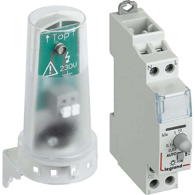

« Ответ #9 : 22 Февраля 2021, 18:41:53 »
сумеречные выключатели от Legrand
« Последнее редактирование: 11 Августа 2022, 22:44:51 от samsony1 » Записан
