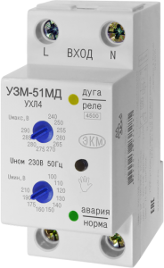

УЗДП от МЕАНДР
УЗМ-50МД подробнее - здесь              УЗМ-51МД подробнее - здесь
