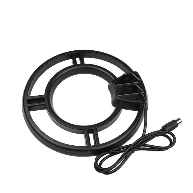

Виды поисковых элементов (ПЭ) и прочность корпуса.
Поисковый элемент (он же первичный преобразователь) ручного металлоискателя, одна или несколько катушек индуктивности, отвечающих за генерацию электромагнитного поля и регистрацию его изменений. ПЭ, как правило, помещается в отдельную часть корпуса металлоискателя и определяет его зону контроля (диаграмму чувствительности) – площадь поверхности досматриваемого объекта, охватываемую электромагнитным полем металлоискателя. Конструкция корпуса и внешний вид ручного металлоискателя, чаще всего, зависят от вида поискового элемента. На сегодняшний день самыми распространёнными видами ПЭ являются: плоский вытянутый, плоский круглый и цилиндрический. На рис. 1 приведены диаграммы чувствительности для разных видов ПЭ.
На качество досмотра оказывают влияние два ключевых фактора: ответственность оператора, осуществляющего досмотр, и совокупность технических и эксплуатационных характеристик используемого ручного металлоискателя. Каждый из факторов заслуживает детального рассмотрения, но в данной статье мы остановимся на последнем (для эффективного использования ручных металлоискателей ознакомьтесь с правилами досмотра в нашей статье «Методика досмотра ручным досмотровым металлодетектором»). В зависимости от решаемой при досмотре задачи очень важным является подход к выбору инструмента досмотра. Давайте разберемся, как выбрать ручной металлоискатель для конкретной задачи досмотра, обеспечивающий максимально качественный результат при минимальных затратах.
плоский вытянутый
плоский круглый
цилиндрический
цилиндрический укороченный
тунельный
Рис. Виды поисковых элементов с диаграммами чувствительности
Как можно видеть, плоские ПЭ обладают неравномерной диаграммой чувствительности: низкая торцевая чувствительность, высокая – в направлении перпендикулярном их плоскости. Цилиндрический ПЭ имеет равномерную диаграмму чувствительности вокруг корпуса металлоискателя (360°). Кроме того, данный вид ПЭ позволяет после обнаружения металлического предмета боковой стороной металлоискателя точно локализовать его местоположение торцевой. Но в абсолютных значениях при одинаковых длинах поисковых элементов чувствительность металлоискателя с цилиндрическим ПЭ ниже, чем с плоским. Поэтому все современные высокочувствительные ручные металлоискатели выполнены именно с плоскими ПЭ (наиболее ярким примеров является, российская модель ручного металлоискателя «Сфинкс» ВМ-611 Вихрь).
